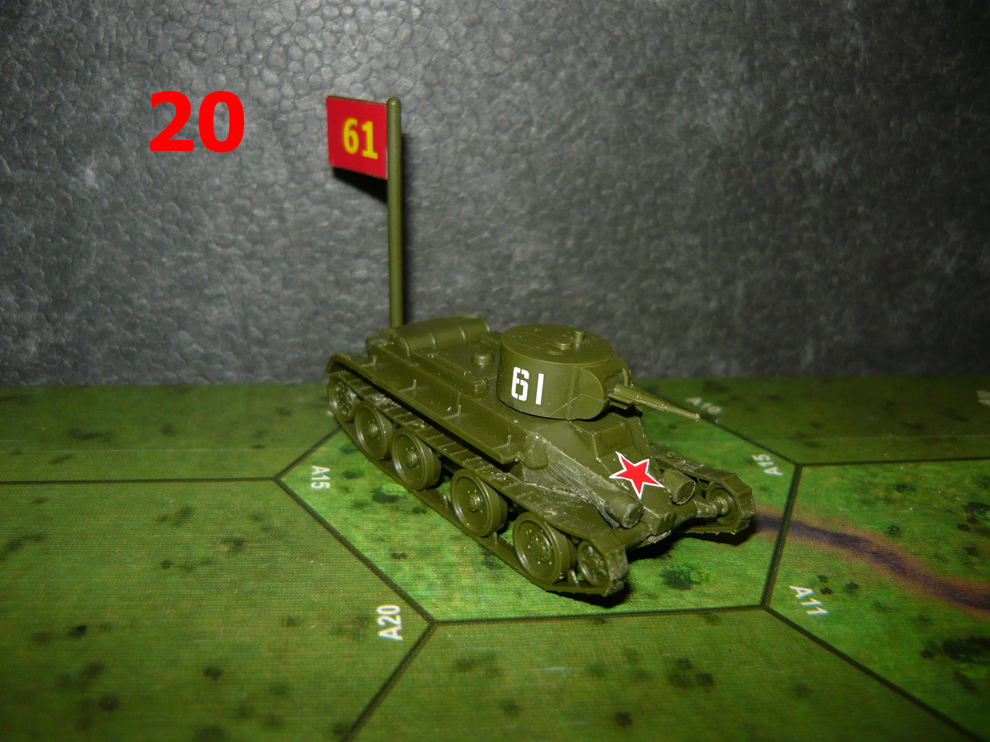

Николай 78 писал(а):Новая сверхсложная конверсия для ленивых. БТ-5 с двигателем м-17.
1. С крышки МТО удален "грибок". Я его просто высверлил, так как резаком нормально не подлезть. Из флажка изготовлена новая круглая "шайба" и приклеена на крышку МТО. Диаметр шайбы равен ширине люка.
2. Срезаем 2 штырька крепления глушителя, сверлим 2 отверстия и вставляем новые выхлопные.
Хотя бы немного, но стало оригинальнее.
Отлично выглядят, совсем как родные.

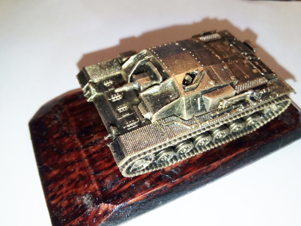

#66 Александр » 11.10.2017, 09:20
Я тут "запИл" StuG III F начал. Ловлю тапки.
С нами: 11 лет 5 месяцев
#67 Николай 78 » 11.10.2017, 10:58
Новозеландцы, емнип, производство своего пластика начали с двух самых распространенных (применительно к Западу) машин - шермана и штуга 3G. Звезде бы тоже не помешала бы эта машина. Может, если эту "F" младшему Кривенко или Евгению показать - что-то измениться?

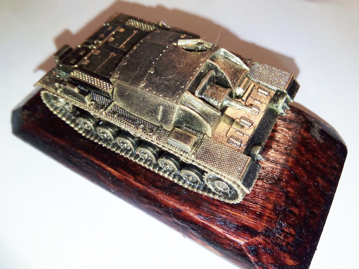

#68 Александр » 12.10.2017, 00:02
Ну, как то так. :oops: Изображение Изображение
#69 sergey31 » 12.10.2017, 19:16
Как всегда - СУПЕР!!! :clap:
