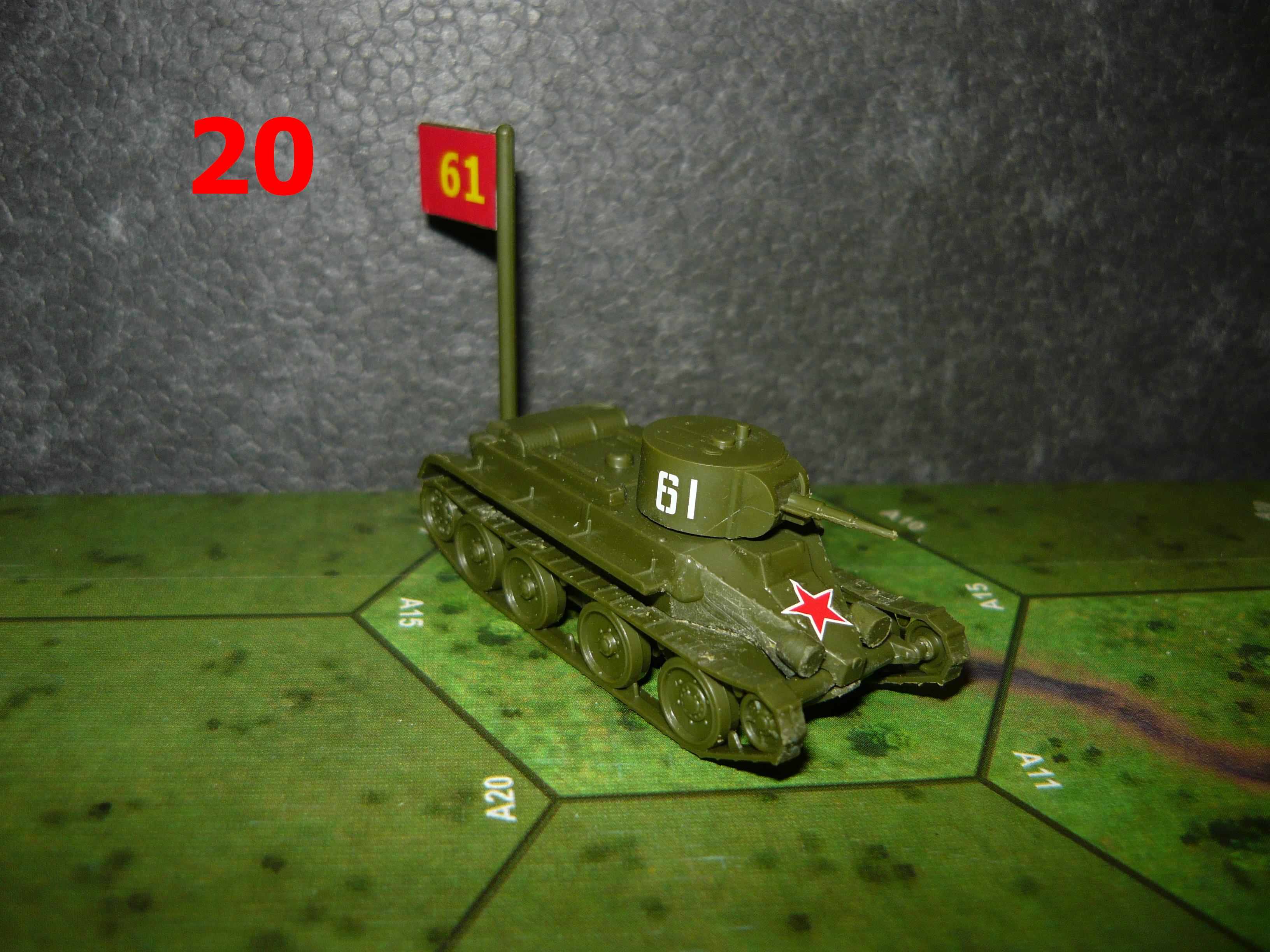

#63 sergey31 » 27.06.2017, 06:00

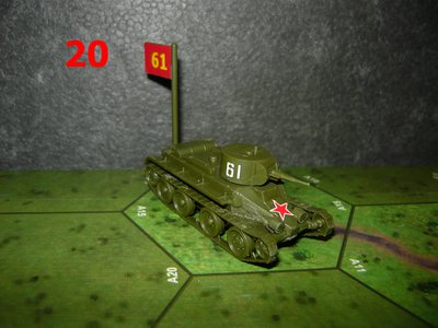

Мой вариант БТ-2:
карточка:

#64 Николай 78 » 27.06.2017, 07:49
Башенка, конечно, несколько другая (от т-35 не пожалели?), но в целом образ создает.
#65 sergey31 » 27.06.2017, 17:28
Да, от Т-35.
Жалко, конечно, было, но другие варианты мне не подходят - руки не совсем правильно заточены.
Ну а целью как раз было "создать образ" игровой фишки - не более :wink: .

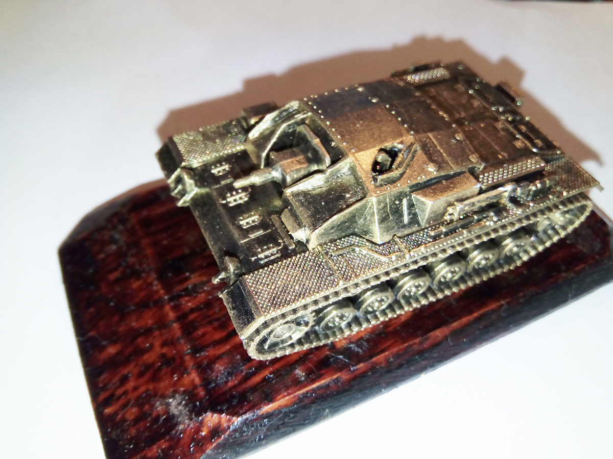

#66 Александр » 11.10.2017, 09:20

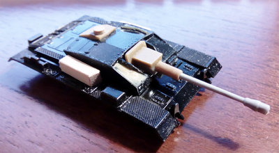

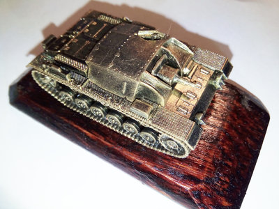

Я тут "запИл" StuG III F начал. Ловлю тапки.
С нами: 11 лет 3 месяца
#67 Николай 78 » 11.10.2017, 10:58
Новозеландцы, емнип, производство своего пластика начали с двух самых распространенных (применительно к Западу) машин - шермана и штуга 3G. Звезде бы тоже не помешала бы эта машина. Может, если эту "F" младшему Кривенко или Евгению показать - что-то измениться?

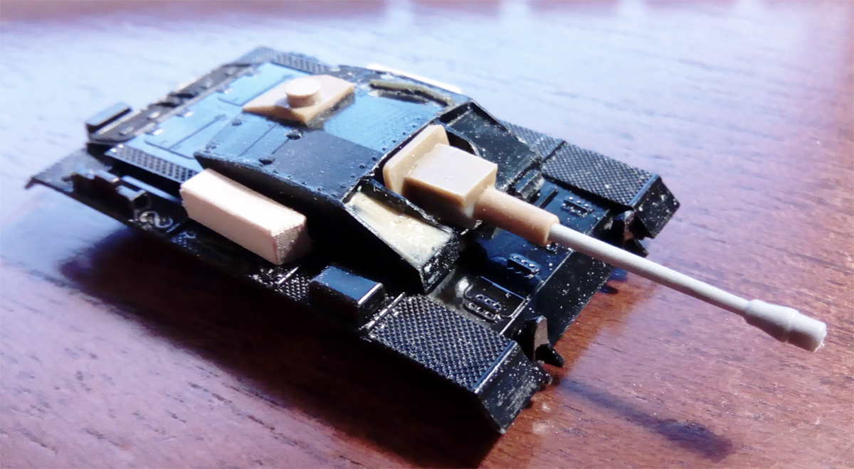

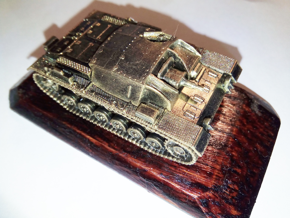

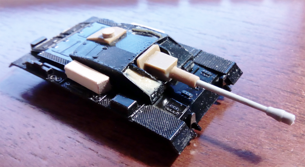

#68 Александр » 12.10.2017, 00:02
Ну, как то так. :oops: Изображение Изображение
#69 sergey31 » 12.10.2017, 19:16
Как всегда - СУПЕР!!! :clap:

#70 Николай 78 » 12.10.2017, 20:04
Для умеренно ленивых людей средней рукастости можно предложить ствол от краснодарского штуг 4 использовать для создания модернизированного штуг 3 с/d от Звезды. Тогда надо поменять приемлемое.

Ствол Николай не нужен. Родной остается.Изображение
Если верить данной картинке, то думаю у Звезды не В-шка, а А-шка. :eek:

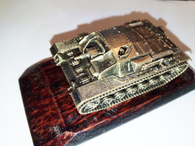

Ну началось тьфуканье :oops: ! Все нормально! :hi: На счет длинноствольного C/D - что то информация не попадалась, в справочниках 7,5сm StuK 37 L/24. :weirdface:Изображение

Николай, ловлю тапки! :oops: Молодец! Первая ссылка вообще "кабанья голова"! Но как я понял машина из учебного подразделения, А там для обучения могли запихнуть что угодно. Однако это факт! :think:

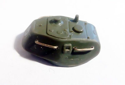

Вот попробовал литой пирожок отобразить.
Сточил прямоугольные накладки с башни и прочие приметы сварной, сделал курсовой пулемет и обрезал крылья. Крылья, вроде как надо срезать чтобы получался небольшой уступ корпуса, если я правильно понял по фото крупных моделей и по фото реальных машин.
Не знаю, портить конечно, целую гайку жалко, но такая т-34 мне нравится больше, чем исходная звездовская с л-11. Ну и можно корпус гайки пустить на тягач, БРЭМ и т.д.

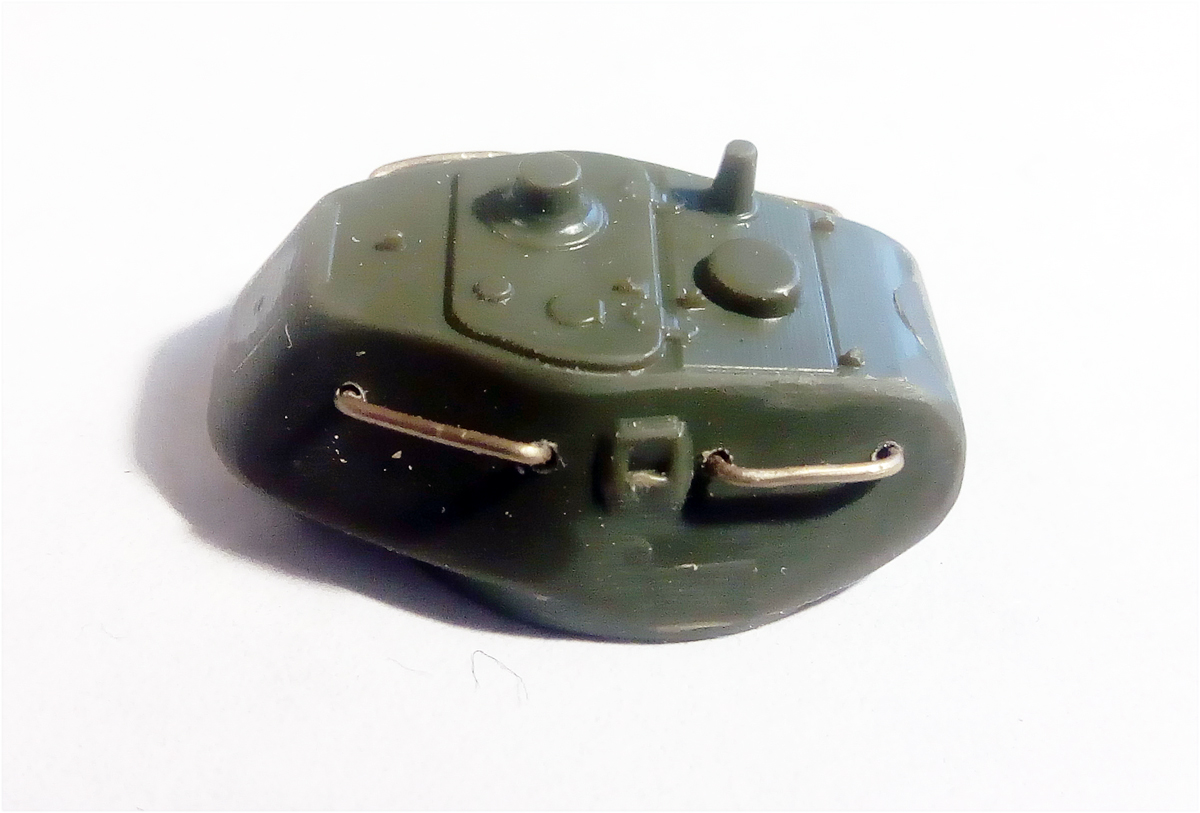

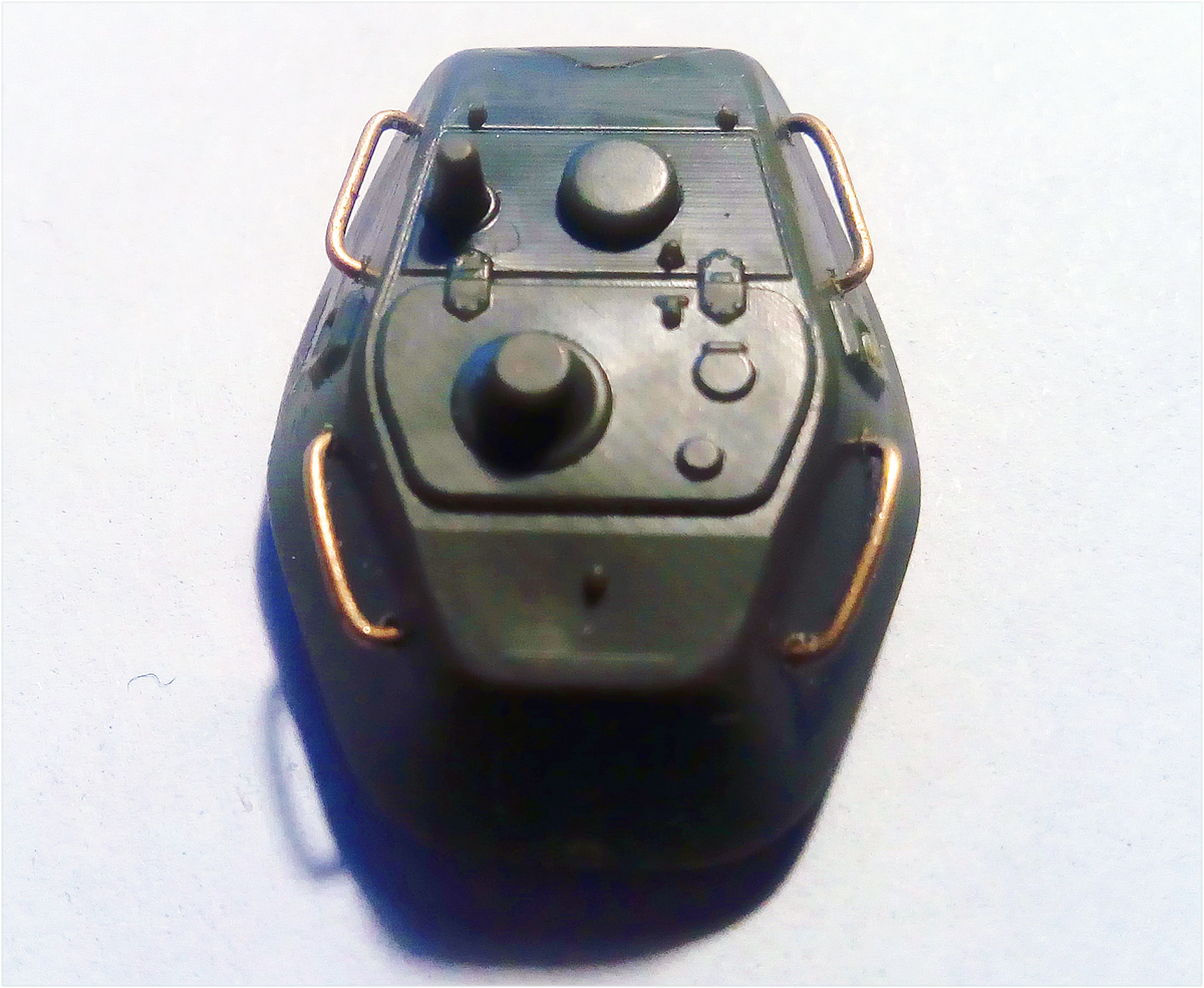

#79 Александр » 13.11.2017, 00:22

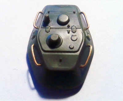

Начал Сормовку делать. Пока поручни.
#80 Николай 78 » 13.11.2017, 07:03
Пистолетные порты надо сделать.
