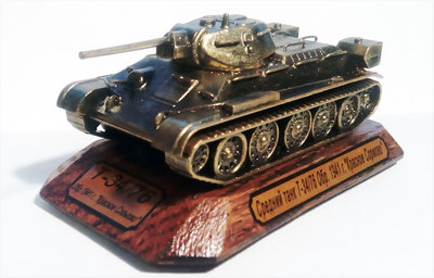

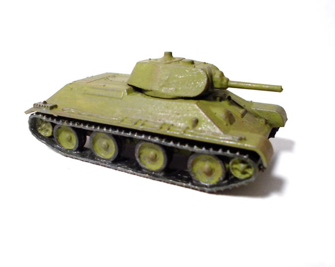

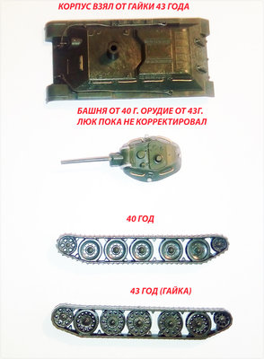

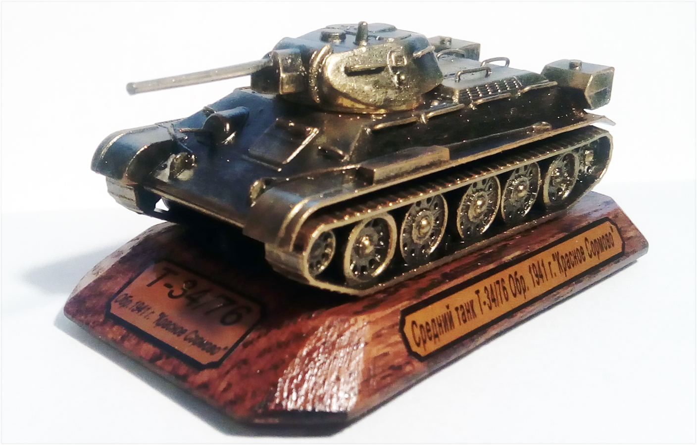

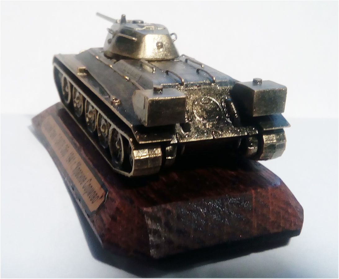

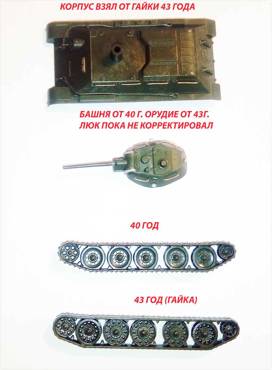

Какую ходовую то прилепить к Сормовке? Как культурный дед, фото прилагаю.
#82 Николай 78 » 13.11.2017, 14:03
Я бы поставил 43-й. Главное, баки на корме сделайте.
#83 Boonie » 15.11.2017, 10:15
Александр писал(а):Какую ходовую то прилепить к Сормовке?
Большинство Сормовчанок с завода выходили на штампованных катках, так что, строго говоря, наиболее подходит ходовая от СУ-100. Следующая - от обр. 40 г.

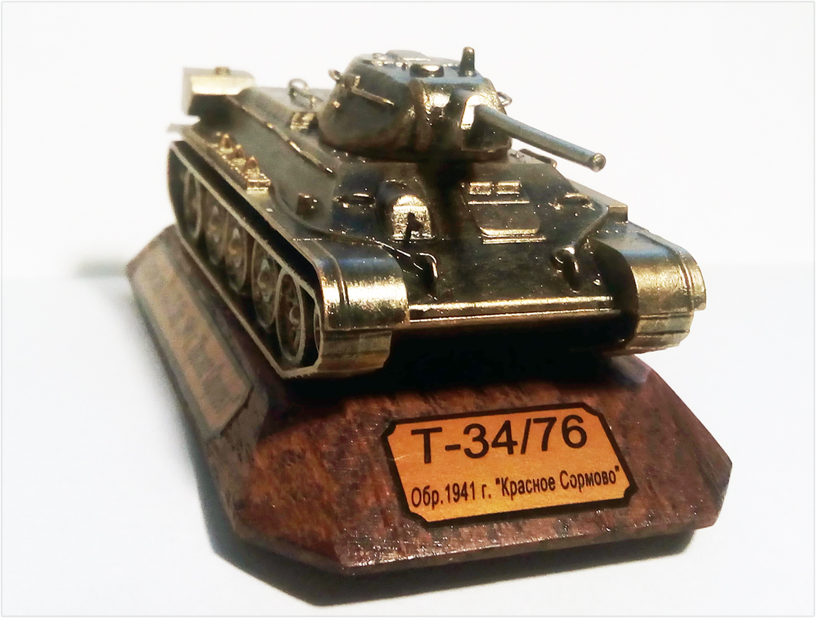

#84 Александр » 15.11.2017, 13:27

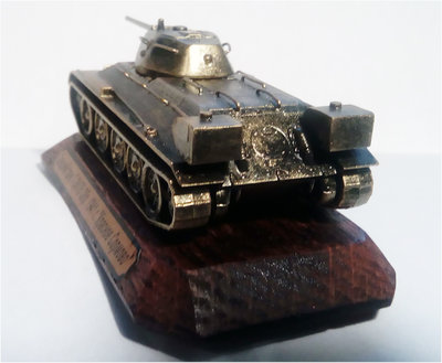

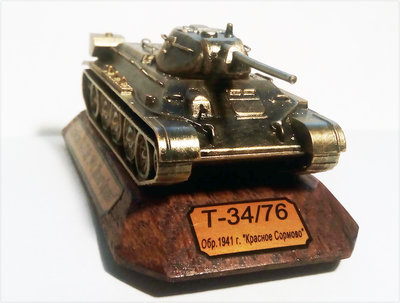

Вот накопал баки в 1/16 и перевел в 1/1. Ну не знаю, старался измерить по точнее. Может кому и пригодятся.
баки т-34-76.pdf
(89.75 КБ) 3127 скачиваний
С нами: 9 лет 4 месяца
#85 Александр » 17.11.2017, 18:23
Ну вот как то так.
#86 Николай 78 » 17.11.2017, 19:04
Супер!

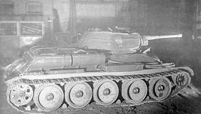

У уважаемого Андрея Андруса на фото сталинградка:
1. острая маска
2. сталинградские катки
3.характерный прибор наблюдения на крыше башни.
В принципе, вот тут коротенько некоторые особенности
http://ww2history.ru/Sozdanie%20tankat_34.html

#87 Александр » 17.11.2017, 20:55

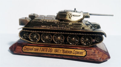

У Андрея - подбитый Т-34 производства СТЗ в районе Клецкой, немецкое цветное фото июля 1942 года. Можно вот такую Сормовку сделать, вообще возни меньше - баки и ходовую от Су-100 взять.
#88 Николай 78 » 17.11.2017, 21:43
Вполне можно и такую. Я такие баки хотел Евгению показать, как более отличительные просто.

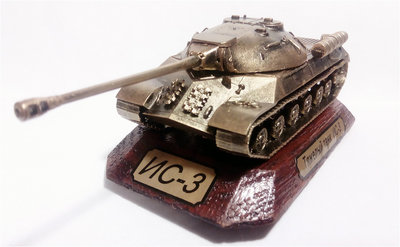

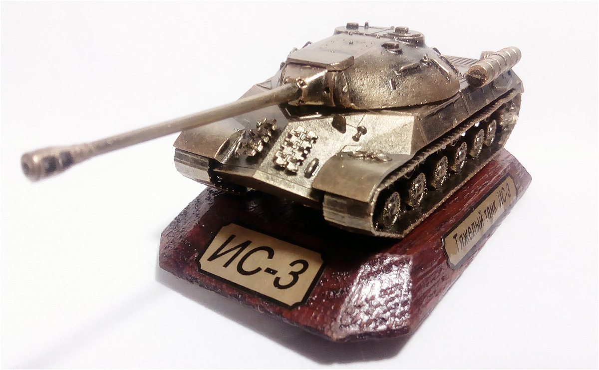

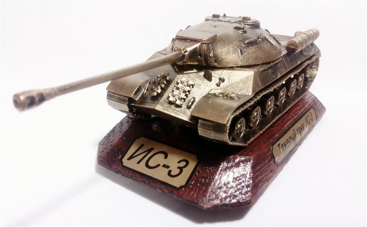

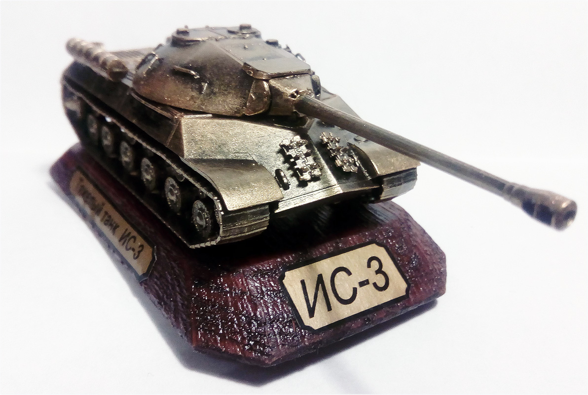

#89 Александр » 19.11.2017, 01:21

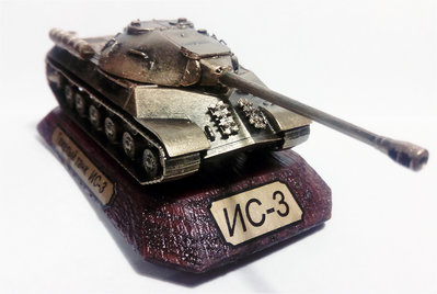

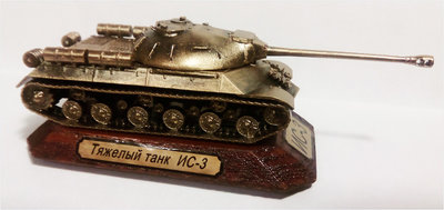

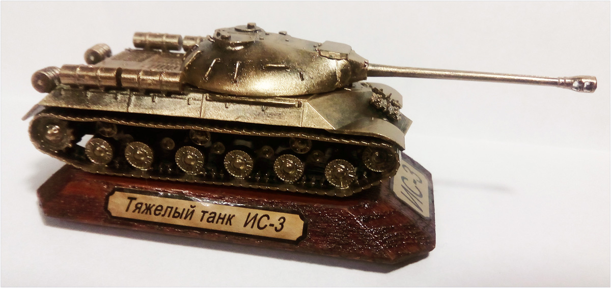

ИС-3. Из доработок только поручни.Для АоТ сиЕ творение Звезды не годится - в мусорку!
#90 Константин » 20.11.2017, 12:34
Александр, а Вы как поручни делаете?
#91 Александр » 20.11.2017, 14:35
Да из проволоки. Дырок насверлил, согнул более менее в размер проволоку и вставил. Потом изнутри на супермомент. По моему все так делают. Для сотки проволока 0,25-0,3 мм. у меня потолще - 0,4 мм, другой не было под руками.

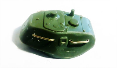

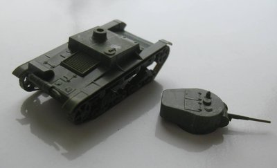

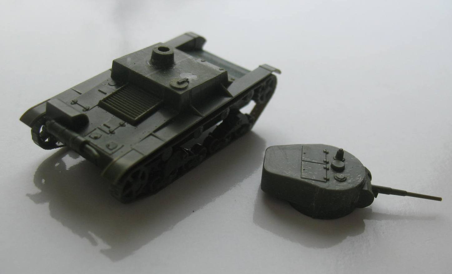

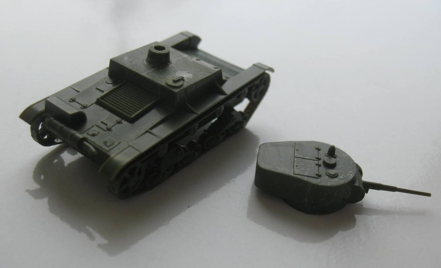

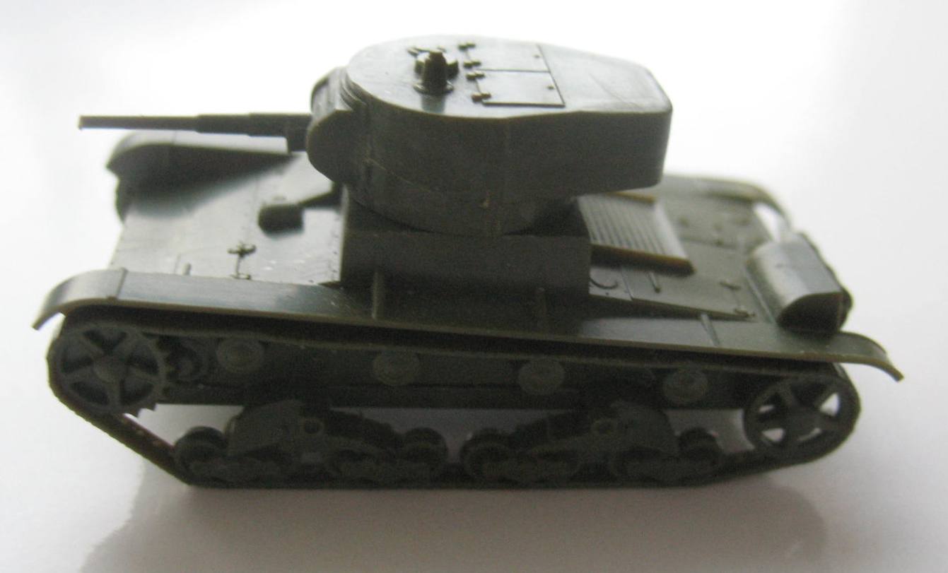

#92 Boonie » 02.03.2018, 09:17

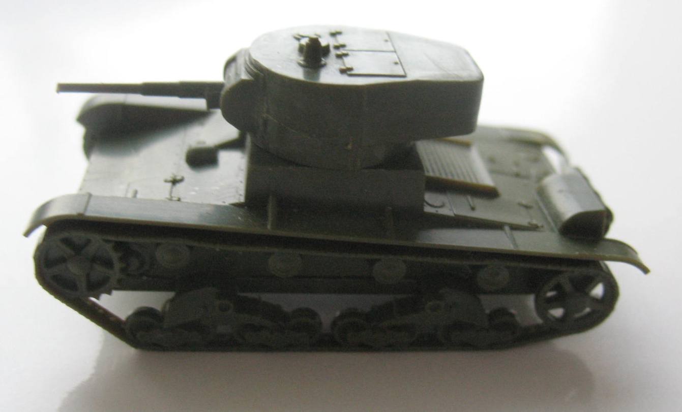

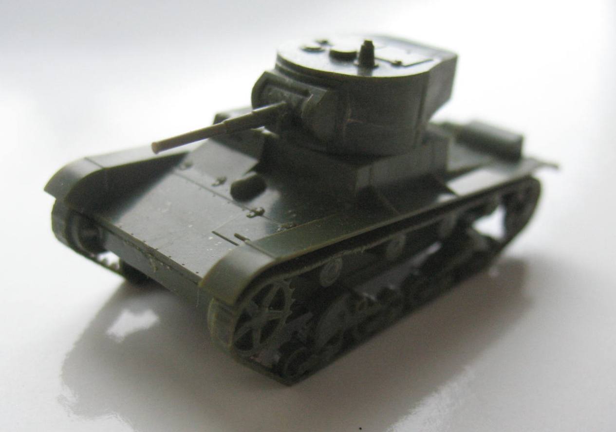

Пока решил поразмяться на простом. Т-26 обр. 1933 года. Доноры - ХТ-26 (корпус) и БТ-5 (башня). По корпусу сточил люки заправки огнесмеси, заклеил стык подбашенных листов, отверстие под ось родной башни, приклеил штатную втулку крепления башни БТ. Из литника соорудил крышку вентилятора. Башня пока конверсий не претерпела, хотя стык пресс форм дал весьма заметную ступеньку, которую то ли шпаклевать, то ли заклеивать "доширакопластом". Ну и высверлить дульное отверстие ствола.
Последний раз редактировалось Boonie 18.04.2018, 08:40, всего редактировалось 1 раз.
#93 Николай 78 » 02.03.2018, 10:53
Очень славно. Из литника крышка - как родная.

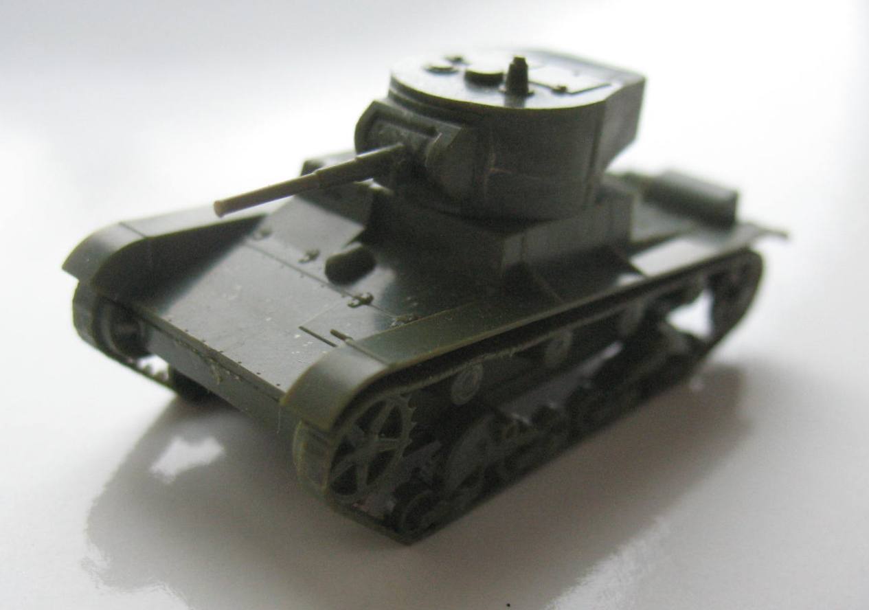

#94 Александр » 17.04.2018, 17:40
Это Т-26 обр. 1933г. 45-мм пушки стали поступать на 174 завод только в июне 1933 г.
#95 Boonie » 18.04.2018, 08:40
Да, действительно - обр. 33 года. Спасибо, подправил.

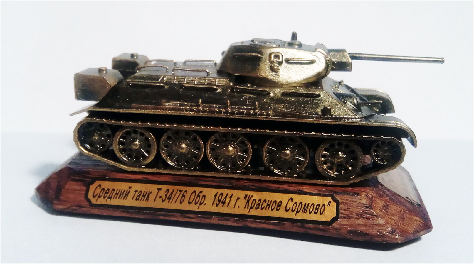

#96 Boonie » 25.07.2018, 22:03

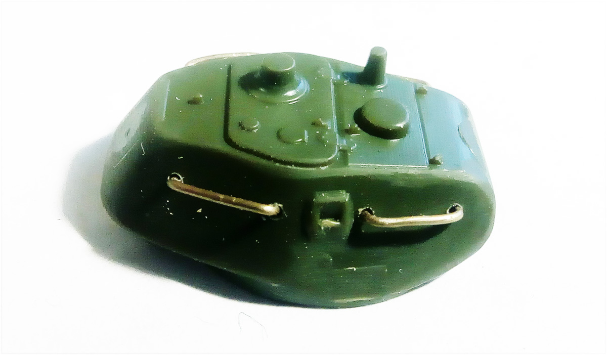

В процессе запила Сормовки 1943 года возник вопрос: при тиражировании в смоле поручни из проволоки не прольются как следует (скорее всего, совсем не прольются). Есть вариант делать по образу и подобию Звезды , т.е. сплошными, или вообще не делать. Кто что посоветует.
#97 Николай 78 » 25.07.2018, 22:55
Если задел не только для себя - я бы делал сплошными. Машинку они оживляют, процентов 90 потребителей их оставит, ну а 10 процентов перфекционистов их сточит и сделает такими, как им надо. Главное, не переборщить, чтоб бревнообразными наростами не смотрелись.

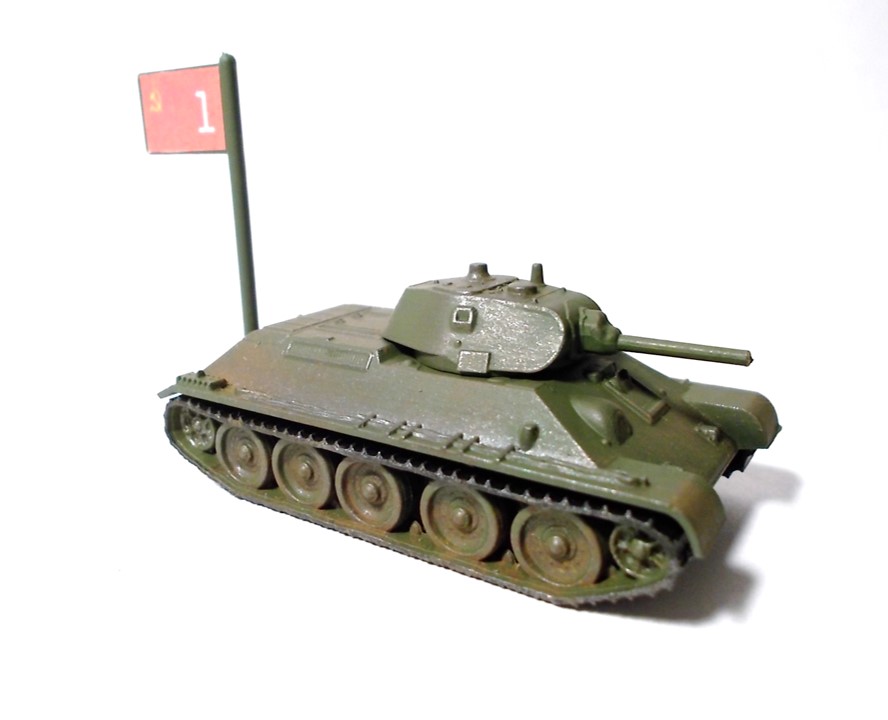

А вот моя "переделка" из Т-34 под опытный танк А-20 в масштабе 1/100 для Art of Tactic!
Т-34 непосредственно из Art of Tactic, производства "Звезды".
Исходный танк
Переделка
Последний раз редактировалось Господин Лебеденко 05.12.2018, 16:19, всего редактировалось 2 раза.
#99 Николай 78 » 19.11.2018, 11:12
Тоже занятно получилось.
