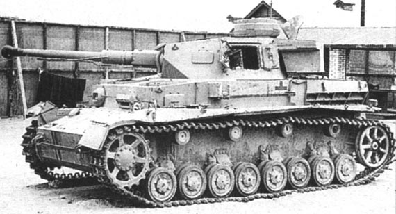

2. Pz IV.
1) B-D, 75 мм пушка, броня 30 мм, лобовой лист ступенькой.
Звезда считает, что делает именно эту модификацию (D), хотя карточка нарисована для E/F1, о чем свидетельствует броня 3.
D делают и новозеландцы за 13 баксов - 500 р.
2) E, 75 мм пушка, броня 30-50 мм, лобовой лист ступенькой.
Новозеландцы за 13 баксов - 500 р.
3) F1, 75 мм пушка, броня 50 мм, лобовой лист прямой.
Новозеландцы за 13 баксов - 500 р. Как опция длинная пушка для F2.
Краснодарцы. Четверка у них слабая - без передних крыльев.
Британцы делают набор 5 танков с опциями F1, F2/G (пушка L/48), H. 19.5 фунтов (246 р. за шт.).
4) F2, длинноствольная 75 мм пушка L/43, броня 50 мм, лобовой лист прямой.
Краснодарцы и такую делают. Проблема та же.
По сути с пушкой длиной в 43 калибра нормальной модельки нет.
5) G, длинноствольная 75 мм пушка L/48, броня 50 мм, лобовой лист прямой.
6) H/J, длинноствольная 75 мм пушка L/48, броня 80 мм, лобовой лист прямой.
Новозеландцы за 13 баксов c экранами - 500 р.
