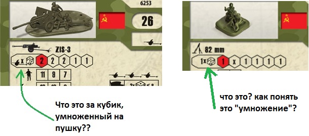

1. если смотреть в карточке артиллерии... то у обозначения красной пикторгаммы "ближний бой" есть отметки типа "кубик х пушка" и прочее (см на картинке) . Играть начал недавно и в правилах не увидел пояснения....

1. Кубики обозначают, что интенсивность огня в ББ равна численности. То есть при полной численности миномет в ББ кидает 2 кубика.
