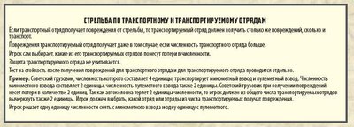

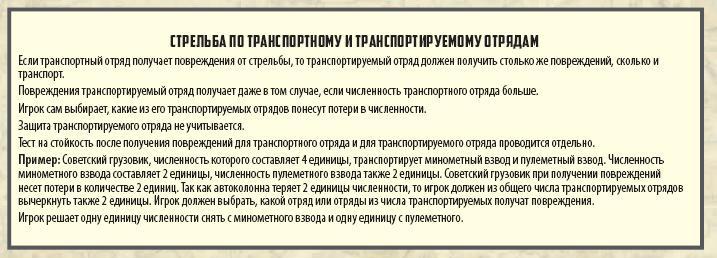

ой, напомните пожалуйста: если пехота едет в Ганомаге и весь "бутерброд" попадает под огонь )) (или под атаку с БлБоем) - пехота получит хоть малейшую защиту под броней внутри при расчете попаданий?
#4 sergey31 » 16.10.2016, 02:09
Вот выдержка из 3-ей редакции правил (стр. 31):

#5 Ivan BRD » 16.10.2016, 11:02
Согласен с правилами. Но полностью логично для полуторок и Опелей, но если это Ганомаг или др.бронеавтомобиль..., то в бронетранспорте тогда нет смысла (доплачивать за очки), согласны г-да коллеги?
#6 sergey31 » 16.10.2016, 13:15
Ганномаг (а только в нём из БТ по оф. правилам возможна транспортировка пехоты) сам по себе явл. большей защитой, чем автомобиль, т.к. ИО по БТ всегда ниже, чем по техника, а пехота вообще может атаковать БТ ТОЛЬКО в ББ.
Кроме того Ганномаг, в отличии от автомобиля, может вести ответный огонь.
