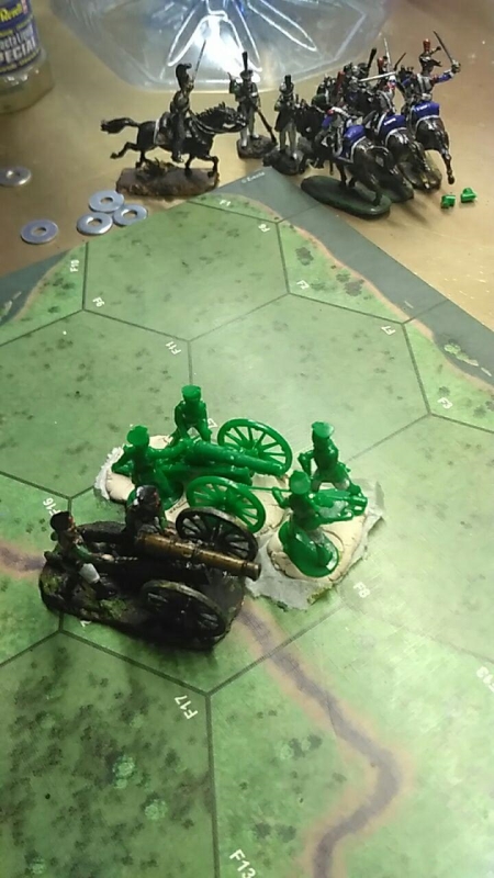

Приехали ко мне наборчики, "неожиданно" оказалось, что красить солдатиков наполеоновской эпохи значительно дольше, чем на ВМВ. Выходит максимум по солдатику в день, а по моим прикидкам надо для нормальной игры солдатиков 150 покрасить.
Из артиллерии мне пока удалось достать только русскую тяжелую. Думаю насчет состава расчета, в принципе, если ограничить его 2 солдатиками, то 2 орудия вполне влезают на гекс. При этом кстати можно и реализовать идею со снимаемым при потерях расчетом, но не сниманием его с общей подставки с орудием, а доставив перед ней подставку с еще двумя канонирами, например заряжающего и мужика с банником.

Константин писал(а):В принципе, если ограничить его 2 солдатиками, то 2 орудия вполне влезают на гекс. При этом кстати можно и реализовать идею со снимаемым при потерях расчетом, но не сниманием его с общей подставки с орудием, а доставив перед ней подставку с еще двумя канонирами, например заряжающего и мужика с банником.
Интерснеая идея!
Насчет поместить две пушки на гекса — тут все зависит от подставки, на которую приклеивать пушку. Я ставил на АоТ от других наборов, ставил на картонньіе - две пушки редко когда могут уместиться.
#17 Константин » 26.05.2020, 21:50
Я уже начал делать одно орудие по этой схеме, вроде должны 2 помещаться. Через недельку вернусь, докрашу и выложу, что получилось.
#18 Константин » 29.05.2020, 23:01
Одну пушку почти докрасил, вот так смотрятся две на одном гексе + доп. расчет для второй. Вылезают за границы совсем чуть-чуть.
С нами: 6 лет 5 месяцев
#19 S_Nikolas » 30.05.2020, 11:33
:clap: Если дополнительный расчёт убрать, то вполне подойдёт.
Для игры ведь важно ещё, чтобы легко на поле был виден фронт отряда. Дополнительная подставка этот момент смазывает. Но есть и ещё один вопрос. Если подставок-орудий две, то возникает желание перекрыть сразу два сектора стрельбы. Как быть с этим? Вариант - считать обе подставки как нераздельную часть одной батареи и стрелять исключительно в одном напрвлении.
#20 Константин » 30.05.2020, 13:40
Наверное Вы правы насчет доп расчета.
S_Nikolas писал(а):Вариант - считать обе подставки как нераздельную часть одной батареи и стрелять исключительно в одном напрвлении.
Думаю, так и надо делать. 2 подставки 12-фунтовок на одном гексе точно, а вот единорог на соседнем - вопрос.
