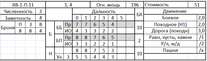

Хорошо, возьмем КВ-1:
Он из-за 76 калибра может бороться с укрытиями до 3-его уровня без штрафа (последняя строчка ИО).
Тогда, если он стреляет по пехоте в укрытии 4-ого уровня (с половиной ИО), он не будет наносить урон укрытию.
Если по 3-ему, то попаданиями по укрытию будут единички.
По 2-ому - 1-2 (даже если при этом попаданиями по пехоте будут только 1).
А укрытие 1-ого уровня - минимальное, его нельзя разрушить.
Если укрытие 3-его уровня получило 3 попадания, оно становится 2-м уровнем и т.д.

Константин писал(а):Он из-за 76 калибра может бороться с укрытиями до 3-его уровня без штрафа (последняя строчка ИО).Тогда, если он стреляет по пехоте в укрытии 4-ого уровня (с половиной ИО), он не будет наносить урон укрытию.Если по 3-ему, то попаданиями по укрытию будут единички.По 2-ому - 1-2 (даже если при этом попаданиями по пехоте будут только 1).А укрытие 1-ого уровня - минимальное, его нельзя разрушить.Если укрытие 3-его уровня получило 3 попадания, оно становится 2-м уровнем и т.д.Кстати с калибрами еще не решил, с 1-3 ясно:1 - крупнокалиберный пулемет и пушки ~20 мм2 - 37-57 мм3 - 75-90 мма вот дальше 2 варианта:4 - 95-1055 - 120-1226 больше 152или 4 - 95-1225 - больше 152.Наверное лучше 1-й вариант, а то КВ-2 замучается рушить ДОТ единичками.Кстати по поводу больших калибров против брони, читал у Лозы вроде, что при попадании ИСУ в Пантеру у нее просто сносило башню без всякого пробития. А в мемуарах каких-то немцев писалось, что при попадании артиллерийского фугаса в танк броня раскалялась докрасна и в нем от температуры было невозможно находиться. Приходилось вылезать и ждать, пока остынет. Интересно насколько это правда, и можно подумать, как отразить это в правилах.
Теперь понял, спасибо. Только вопрос - попадания в следующем ходу сгорают, если укрытие не уничтожено или нет?
И еще - не подскажите, параметры, которые в строке небронированные - это что за параметры?
Вот например с тем же примером КВ: 8-8-7-5-3 - я так понимаю , что это ИО по небронированным целям? Не важно каким? грузовик, пехота?
И ниже них что за параметры?

Marshal140 писал(а):И еще - не подскажите, параметры, которые в строке небронированные - это что за параметры?
Да, это ИО по небронированным целям - не важно каким. Ниже ИО по небронированным целям в укрытии.
С нами: 10 лет 9 месяцев
#84 Marshal140 » 28.10.2016, 18:58
В любом укрытии?
С нами: 11 лет 5 месяцев
#85 Константин » 28.10.2016, 20:01
В любом, по которому он может вести огонь.

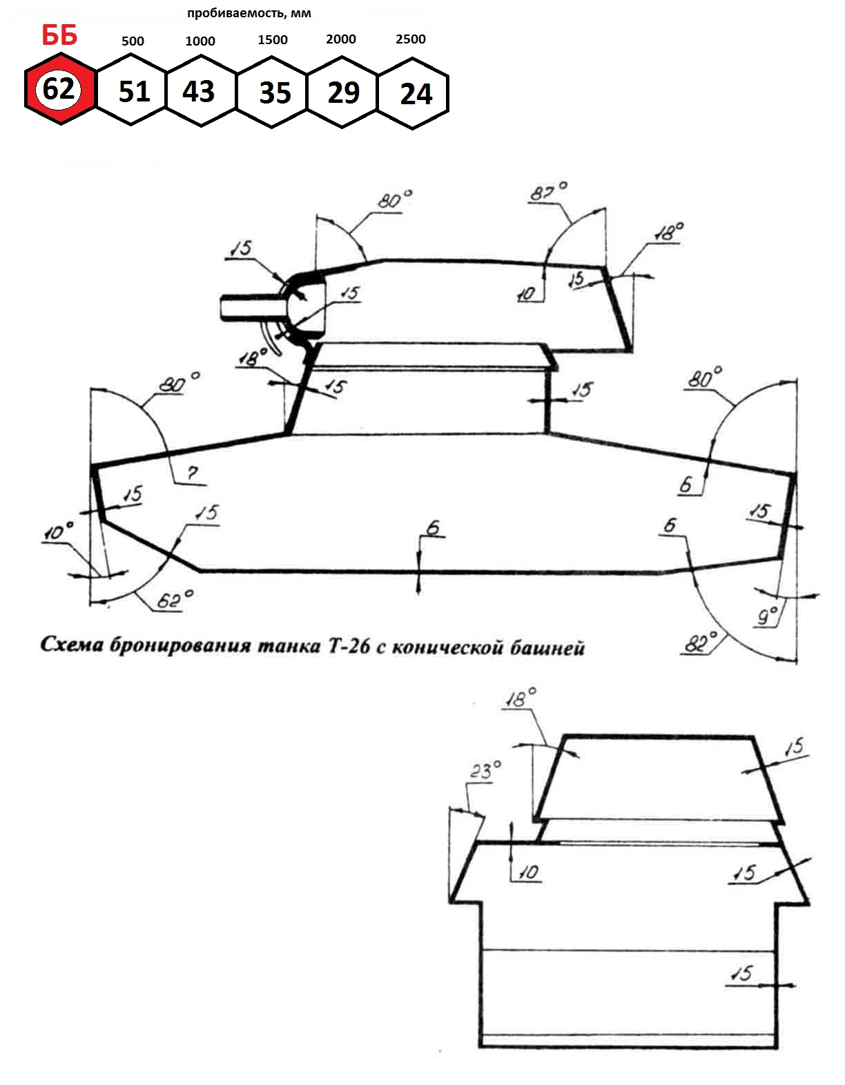

А мы с товарищем обыгрывали немного иначе танковый бой: переделали карточки с пробиваемостью брони их танковыми пушками с шагом 500-1000-1500-2000м и т.д. и вложили эскиз схемы бронирования на карточку. Правда, в игре у нас танк выступал как 1, а не как отряд...
Смысл такой: когда танк№1 стреляет (например Т26 ББ снарядом по Т4; стоят напротив друг-друга) например на дистанции 2 гекса (1000м), то мы бросаем 1 кубик,(см картинку с тестом кубиков на меткость): представим, что выпало 3-попадание в башню... у Т4 спереди наклон плит минимальный и бросок на рикошет не проводим. и последнее: смотрим есть ли пробитие - на картинке Т26 стоит на дистанции 2 гекса пробитие 43мм, а лоб башни Т4=30мм - значит есть пробитие. Т4 подбит...
по похожей схеме обыгрывали и стрельбу по Т34 - и лишь в редких случаях удавалось его подбить... в основном или рикошеты или пробития на 500м или по гуслям, если с кубиком повезло на "5"(попадание по катку-гусеницам)... Просьба ногами не бить... это тоже в разработке... сейчас занимаемся расчетом фугасного действия для Фугасиков, опираясь на размер шара разлета осколков для разных калибров....
Т.Е. в стрельбе бросается только 2 кубика, 1й из которых отвечает на попадания, а второй при попадании по корпусу или башне - тест на рикошет... Остальное - смотрим по пробитию ))))
Позже поработаем над противотанковыми штурмовиками Ил, Ю87G и Хеншелями - ведь броня сверху у нас тоже будет ""работать""

Интересная система, но есть несколько моментов (не в плане критики, понятно, что все модели не идеальны, а в плане размышлений).
1) Насколько я понимаю, такие схемы непросто найти для абсолютно всех танков
2) Группа вопросов про точные до мм значения брони и бронепробития. Ведь в Вашей системе бронепробитие не носит вероятностного характера:
а) Как я понял, углы наклона брони учитываются только для рикошета. По-хорошему, надо считать приведенную броню. Но тут же встает момент с тем, что танк стоит не ровно лбом или бортом, что еще больше усложняет точный расчет.
б) Даже у приведенного Т-26 есть два участка на верху корпуса (ВЛД и лоб подбашенной коробки) и два участка на НЛД с разным углом и бронированием. Все равно придется усреднять, причем не очень ясно в каких пропорциях.
в) Точные цифры бронепробития довольно лукавые - они рассчитываются по разным методикам.
г) При расчете на рикошет Вы не учитываете полукруглую маску Пц 4, которая в некоторых местах имеет угол наклона касательной, дающий по Вашей схеме вероятность рикошета.
д) Полукруглая броня (напр. лоб башни КВ-1с, ИС и т.д.) - это вообще беда, неясно, как ее учитывать ни в плане толщины - ни в плане рикошета.
е) Кстати и маски орудий - тоже проблема, приводящая к неизбежному округлению. У того же Шермана вокруг орудия только маска, на части переда башни маска+лоб башни и только броня башни по краям. Так что при попадании в лоб башни снаряда с бронепробитием около 100 мм будет неясно, пробьет ли он броню.

Константин писал(а):1) Насколько я понимаю, такие схемы непросто найти для абсолютно всех танков
- ну, на основное - есть. Абсолютно всех, увы, нет моделей, а не схем.
- похоже, надо опять усреднять всё. :sad: Проблема.
- похоже, надо даже делать свою схему, с уже усредненным бронированием.
- тут надо просто договориться с противником.
опять же, получается, надо усреднять и/или чертить свою схему бронирования.
