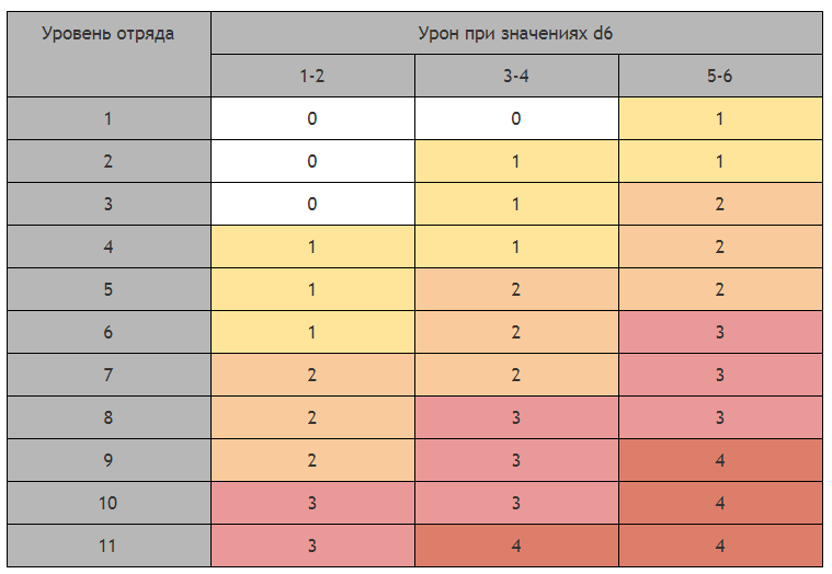

#238 Константин » 24.06.2020, 22:53
Кстати если кому интересна эта тема и не следит за темой по Наполеонике, таблицу оттуда можно вполне и здесь использовать, если стремиться упростить игру и бросать не 10, а 1-2 кубика.
Как это работает: у каждого отряда будет характеристика уровень от расстояния. При потере отряд теряет 1 уровень. При стрельбе он кидает 1 кубик, и в зависимости от выпавшего значения наносит урон по таблице:
Характерной особенностью таблицы является то, что уровень равен сумме урона (напр 8=2(1-2 на кубике)+3(3-4)+3(5-6)), поэтому лезть в нее каждый раз не надо.
С броней будет второй кубик - у танка броня от 1 до 4 (напр 0-1 - легкие танки, 2 - Т-34, 3 - Тигр, 4 - ИС-3), а у стреляющего уровень пробития от расстояния. Выбросил пробитие равное или больше брони цели - пробил, кидаешь кубик урона, нет - не пробил, ничего не кидаешь. Опционально если не хватило немного, кидать, но со штрафом к уровню.
Бонусы от города, деревни, леса, окопа выражаются в снижении уровня стреляющего.

#239 Marshal140 » 26.06.2020, 08:23
Любопытно.
Можно только подробнее про пробитие от расстояния. Штраф к броску будет от дальности?
#240 Константин » 26.06.2020, 12:36
Ну да, надо взять какие-то конкретные значения приведенной брони для определения защиты, напр 0-20 - 0, 30-50 - 1, 50-90 - 2, 100-150 - 3 и 160+ - 4, ну и шкалу бронепробития в эти цифры перевести. Брать надо лоб, тогда вероятность выкинуть большее значение будет моделировать пробитие в борт.
Например, условный Т-34 имел бы бронепробитие (7)-6-5-5-4. В принципе можно упростить и сделать -1 уровень за гекс.
