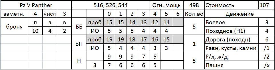

Хорошо, рассмотрим описанный выше вариант - ИС-2 против Пантеры. Вот проекты их карточек:
У каждого танка есть численность - это как у Звезды 3. Размер, он же заметность (еще не придумал, как лучше назвать) - характеристика отвечающая за вероятность поражения данного отряда. Обозначает она максимальное значение кубика, котогрое будет попаданием. То есть, чем меньше, тем лучше. У Пантеры - 4, у ИСа - 3.
Броня в моей системе имеет три значения - условно, 1 - передняя часть, 2 - борт и корма и 3 - крыша. Танк по приезду на гекс ориентируется на одну из граней лицом. Тогда все пространство вокруг него делится на две половины - те, кто оказываются в передней соответственно стреляют в лоб, в задней - в борт/корму. Если ровно на линии раздела, то тоже борт/корма.
Далее идут три варианта атаки. Первые два - против бронетехники, третий против небронированных целей. Против бронетехники имеются два типа боеприпасов - бронебойные (ББ) и подкалиберные (БП). Для каждого из них дана шкала бронепробития и ИО (кол-ва кубиков).
Допустим расстояние между ними 2 гекса. На этой дистанции у ИСа бронебойным снарядом пробитие 17, он уверенно пробивает Пантеру в лоб и кидает два кубика. Попаданиями будут считаться значения от 1 до 4. Каждое попадание -1 ед. численности.
Пантера на этой дистанции имеет бронепробитие ББ 14, а лобовая броня ИСа - 15, это то самый пограничный вариант, когда бропробитие на 1 меньше брони. Поэтому она кидает половину своей ИО 5/2 = 3 кубика. Как вариант, она может выстрелить БП с бронепробитием 18 и уверенно пробить ИСа с ИО 4 кубика, но такой снаряд в боекомплекте только 1. Попаданиями будут являться значения 1-3.
