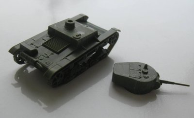

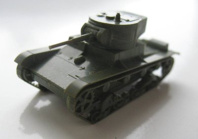

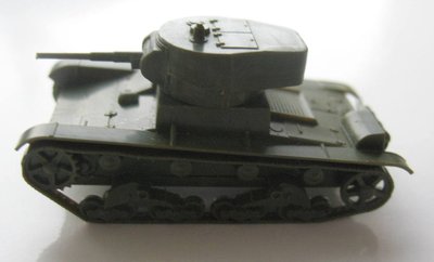

#92 Boonie » 02.03.2018, 09:17
Пока решил поразмяться на простом. Т-26 обр. 1933 года. Доноры - ХТ-26 (корпус) и БТ-5 (башня). По корпусу сточил люки заправки огнесмеси, заклеил стык подбашенных листов, отверстие под ось родной башни, приклеил штатную втулку крепления башни БТ. Из литника соорудил крышку вентилятора. Башня пока конверсий не претерпела, хотя стык пресс форм дал весьма заметную ступеньку, которую то ли шпаклевать, то ли заклеивать "доширакопластом". Ну и высверлить дульное отверстие ствола.
Последний раз редактировалось Boonie 18.04.2018, 08:40, всего редактировалось 1 раз.
#93 Николай 78 » 02.03.2018, 10:53
Очень славно. Из литника крышка - как родная.
#94 Александр » 17.04.2018, 17:40
Это Т-26 обр. 1933г. 45-мм пушки стали поступать на 174 завод только в июне 1933 г.
#95 Boonie » 18.04.2018, 08:40
Да, действительно - обр. 33 года. Спасибо, подправил.
